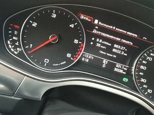

    Проверил.
    Троганье с места при включенном автохолде, однозначно, происходит с небольшим, но ощутимым лично для меня "усилием", в сравнении с тем, если просто отпустить педаль тормоза в режиме D.
    По ощущениям, наверное, как если машину привязать шнурком d=5мм к столбу и поехать.
    На фото обороты в стоячем положении при включенном автохолде.
    Движение начинается при достижении ровно 800 об.
    Разница - копейки.
    Является ли это неисправностью - сказать затрудняюсь...
    upd: "шелеста" на руле нет.

  5. Sphyrut
    Sphyrut Летун
    12 дек 2010
    677
    А6 Allroad TDI 13
    Я думаю не является. Она и должна немного пересиливать тормоза при начале движения просто исходя из функции опции.
  6. Акела
    Акела ★ ★ ★
    18 окт 2012
    20.000
    «Волга»
    Логично.
    Тем более, припоминая работу (А) на предыдущей Ауди, могу сказать, что эффект был такой же.
