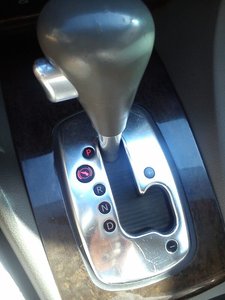

    Добрый день! Помогите с вопросом, пожалуйста. На полном ходу машина сама скидывает обороты и скорость, притормаживает, при этом начала мигать лампочка стоп-сигнала на панели переключения передач. Что это может быть?

    Шестерня желтая в смысле? Что за "лапочка стоп-сигнала"?
    Активный круиз-контроль есть в машине?

    Активного нет, а лампочка это-контрольная лампочка нажатия педали тормоза. Так понятно?

    Фотка лампочки.

    Надо в сервис тогда ошибки читать. Возможно, фирменная неисправность Ауди - отказ датчика стоп-сигнала под педалью который. Выди из машины и проверь - горят ли стоп-сигналы без нажатой педали? Если этот датчик сломался или в процессе, то теоретически такие вещи могут происходить.

    Посмотрела, не горят! ладно, дождусь уже, когда шнур диагностический прилетит, проверю.

    Я все таки думаю, что это "лягушка" глючит. Может она не до конца еще сломалась или что-то в этом роде. В любом случае, нужен ваг-ком. То есть именно датчик нажатия педали тормоза должен отвечать за разблокировку коробки и погашение этой красной лампы.

    Если мастера есть, то эту деталь в принципе и починить можно попробовать, если с запчастями вообще жопа, а ездить надо. Я почти уверен, что это датчик стоп-сигнала. Как вариант, втягивающее реле блокировки коробки в положении P.
