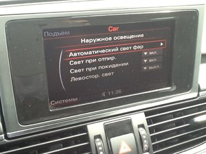

    Да странно все это...
    У меня все включено с самого начала эксплуатации.
    "Проводи меня домой" работает как надо, но вот на мойке габариты не горят...
    (Вот, сейчас за рулем снял)

  7. Акела
    Акела ★ ★ ★
    18 окт 2012
    20.000
    «Волга»
    Напутал я
    Это у меня в А4 так было.
    В А6 чет найти не могу...:shock:
  8. Greg1970
    Greg1970 Участник форума
    28 фев 2008
    185
    A6 С7 3.0 TD Q 11г
    Audi A6 Управление Свет и видимость Наружное освещение
    Настройка функций осуществляется в MMI.
    Выбрать: функциональную клавишу автомобиля CAR > кнопку управления (Car)* Системы > настройки автомобиля > наружное освещение.
    Автоматическое включение света фар
    В меню Автомат. свет фар можно выполнить следующие настройки.
    Время включения – отрегулировав чувствительность датчика света, можно задать три момента включения света фар: рано, средне или поздно.
    Автоматич. дальний свет* – здесь можно включить (вкл.) и выключить (выкл.) вспомогательное устройство включения дальнего света*/скользящую регулировку угла наклона фар*.
    Audi adaptive light* – здесь можно включить (вкл.) и выключить (выкл.) поворотный свет.
    Свет для правостороннего/левостороннего движения1)
    Световой конус ближнего света фар асимметричен. В результате лучше освещается край проезжей части на стороне движения. В стране с движением по другой стороне дороги асимметричный ближний свет фар будет ослеплять водителей встречного транспорта. Во избежание ослепления можно включить свет для левостороннего движения или свет для правостороннего движения. В автомобилях с навигационной системой* и с поворотным светом* световой конус регулируется автоматически.
    Функции «Coming home», «Leaving home»
    Благодаря функции «Coming home», в условиях недостаточного света после выключения зажигания и открывания двери со стороны водителя обеспечивается освещение пространства вокруг автомобиля. Чтобы включить данную функцию, выбрать Свет при покидании авто. > вкл..
    Благодаря функции «Leaving home», в условиях недостаточного света при деблокировке системы замков автомобиля обеспечивается освещение пространства вокруг него. Чтобы включить данную функцию, выбрать Свет при отпирании > вкл..
    Функции «Coming home» и «Leaving home» действуют только в темное время суток и при установке переключателя освещения в положение AUTO.
