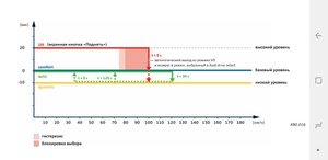

    Подскажите, по пневме. После того как Машина поднялась стрелочки вверх не гаснут, так должно быть?
  2. [waZZup]
    24 май 2014
    4.314
    S8+ 2016 stock
    Да. Индикатор того, что она в верхнем положении.

    А на сколько она поднимается относительно стандартного просвета?
  5. [waZZup]
    24 май 2014
    4.314
    S8+ 2016 stock
    На 2см. Казалось бы, смешно, но оно иногда делает погоду. Когда надо на бордюр или через буераки. Ещё в этом режиме стойки зажимаются чтобы кузов не проседал при съезде с препятствий и не бился днищем, порогами.

    Три положения на пневме спорт 11,5 см, комфорт 13,5 см и самое высокое 16,5 см.

    SSP 480:
    Lift на 2см выше стандартного, а не на 3. И dynamic на 1см ниже, а не на 2. Сомневаюсь что в А6 это работает по-другому.
    Пневма для плохих дорог (1BS) отличается от обычной (1BK) только программой управления.
