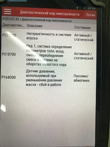

  8. Yankee1A
    Yankee1A Участник форума
    8 май 2014
    123
    А6 С7 2.0 TFSI
    Подскажите плиз по вот этим ошибкам. Это кислородный датчик? Ехать так дальше можно?
    На холостых обороты плавают, потрясывает двигатель, периодически загорается красная масленка и пишет "нельзя ехать, заглушите двигатель, потом стала желтая масленка (check engine видимо) постоянно гореть.

  9. [waZZup]
    24 май 2014
    4.314
    S8+ 2016 stock
    С этим в сервис, надо смотреть все датчики физически и впуск

  12. Yankee1A
    8 май 2014
    123
    А6 С7 2.0 TFSI
    Так и есть. Оказалась мембрана маслоотделителя.

  14. neckarsulm
    neckarsulm Живу я здесь
    19 мар 2015
    1.727
    Свердловская обл.
    Audi А6 C8 50TDI
    На каком пробеге это случилось?
  15. Yankee1A
    8 май 2014
    123
    А6 С7 2.0 TFSI
    91200 км.
