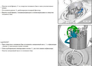

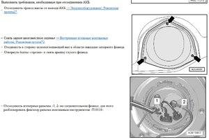

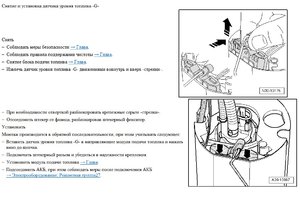

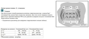

    Вылезла ошибка по Комбинации приборов:
    1 неисправность:
    9459739 - Датчик 2 уровня топлива
    B1058 1B [008] - Сопротивление слишк.высокое
    Непостоянно - Подтверждено - протестировано после удаления записей
    Стоп-кадр:
    Статус неисправности: 00000001
    Приоритет неисправности: 2
    Частота появления ошибки: 35
    Видел что был пост о данной ошибке, но детальной информации в нём нет.
    Подскажите номер датчика и если есть картинки/фото как заменить.
    Двигатель 2.0 TFSI. 180 л.с. бак 65 литров.

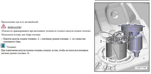

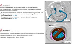

  10. Владимир_Вартовск
    Владимир_Вартовск Живу я здесь
    2 дек 2017
    2.745
    Ханты-Мансийский АО
    A6C7 2.0 tfsi (CDNB) 2011г.
    Осталось узнать какой именно отвалился датчик уровня топлива и его номер. Задал вопрос коллегам в тему помощи по подбору запчастей. Надеюсь подскажут.
    Вообще эти датчики однозначно отваливаются/работают? Может какой то провод, разболталось подключение и т.п.?
    Кроме того что ошибка вылезла при считывании, на панели приборов как то может отражаться? Пока не было проблем и уровень топлива шкала показывает вроде корректно.
  11. neckarsulm
    neckarsulm Живу я здесь
    19 мар 2015
    1.727
    Свердловская обл.
    Audi А6 C8 50TDI
    Есть порядок проверки датчика уровня топлива. Он заключается в измерении сопротивления при полном и пустом баках топлива.
