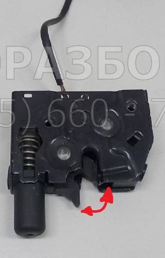

    Влетел в яму вчера и теперь у меня дисплей показывает что постоянно открыт капот и щётки стеклоочистителя, как следствие, перестали реагировать на просьбы и мольбы очистить стекло. Визуально продиагностировав замки капота понял что вышел из строя правый, со стороны водителя. Не фиксирует капот в закрытом состоянии.
    При открытом капоте можно зафиксировать металлическую защелку(сымитировать закрытие капота) на левом замке, а на правом защёлка "гуляет" и не фиксируется(Рис.1).
    Что спросить-то хотел, это лечится в течение 5-ти минут в домашних условиях "ударом кувалдой" или проще заказать новый замок и посетить сервис? Нет ли у кого, случайно, схемы работы этого простейшего устройства из металла и пружин?

    Лечится быстро. Посмотри пружину, которая поджимает защелку. Пружина слетает ниже своего упора. Подтягиваешь один конец пружины на упор и снова все начинает работать.

    Спасибо! Сам разобрался вчера, 2 минуты ковыряния и всё работает.
