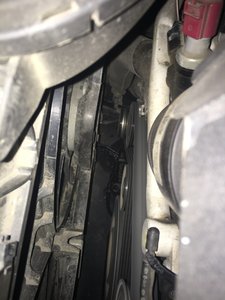

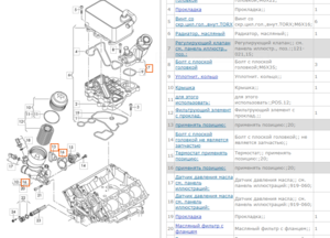

    Добрый день!
    Подскажите пожалуйста если сталкивались. авто ауди а6с7 3.0тди 2011
    Когда делал ТО заметил небольшое пятно под двигателем на защите (см фото)
    Попросил мастера посмотреть, масло сочилось сверху где то под корпусом масленного фильтра, говорит что нужно менять все прокладки теплообменника.
    Начали смотреть запчасти нашли все прокладки, а две нужные прокладки идут только в сборе с корпусом масленого фильтра.
    Действительно ли при замене прокладок теплообменника меняется корпус масленого фильтра?

    Обычно, корпус масляного фильтра меняется, если он треснул. Вполне возможно, что при замене масляного фильтра, его угробили и сейчас пытаются за Ваш счёт поменять. Но это так, предположение.
    P.S. По фотке тяжело определить проблему. Надо смотреть откуда течёт.
