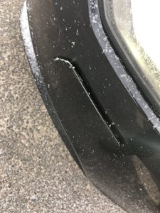

    image.jpeg Всем привет, такая проблема, омыватель фар на зиму отключаю, но тут подхожу к машине и вижу , что они оба открыты и торчат немного, кто сталкивался с этим?

    В системе омывания фар есть вода, которая замерзла и выдавила форсунки. Все банально просто - нужно пользоваться незамерзающей жидкостью.

    Так зима же, только и лью незамерзайку, просто может быть тогда, когда я их отключал, было тепло и осталась летняя в них...

    После смены воды на незамерзающую жидкость желательно несколько раз побрызгать омывателем фар для удаления остатков воды. А вообще на сколько целесообразно на летний период заливать воду?

    Так и есть. Включить их обратно. В тёплый паркинг на часик. Пробрызгать, выключить снова.
