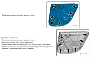

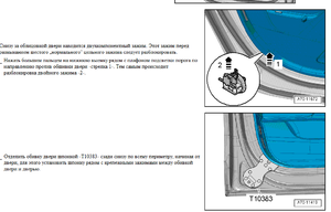

    Добрый день, меняю замок задней правой двери, снял декоративную накладку, открутил три винта и тут возникла проблема. Не могу снять обшивку, может кто снимал?

    Мне снимали,тоже была эта проблема. Могу ошибиться,но вроде как пришлось ломать один из пистонов.

    Из руководства по ремонту ...
