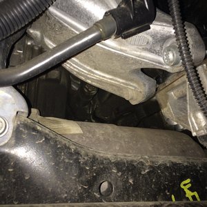

    На ТО2 при пробеге 24 тыс км. здесь было сухо.
    За 6000 км после ТО система попросила долить моторного масла.
    В данном случае расход масла может быть связан с этим "пропотеванием"?
    Можно ли рассчитывать на "куланс" в данном случае?

  20. Ganz_74
    Ganz_74 Новичок
    17 дек 2013
    51
    A6/C7 CVT 2.0 13г.
    Крайне сомнительно.
