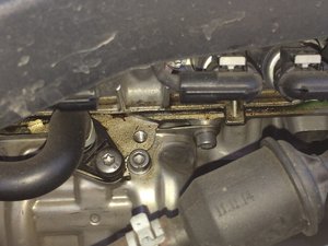

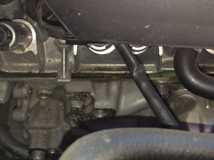

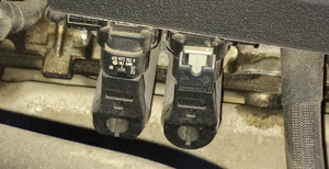

    У кого-то еще пропотевает масло из под клапанной крышки? Это вообще нормально?

  12. neckarsulm

    Наверное многовато для запотевания. Какой пробег?
  13. EEEE

    30 000. Начало потеть где-то при пробеге 3000-4000 км.
    При пробеге 6000 переклеили клапанную крышку, поклеив самый сильный (зеленый) герметик. Но все-равно пропотевает...
  14. Menkoff

    Та же картина, хоть и мотор другой. Тоже заметил в районе 8 тыс.км. Забил.
