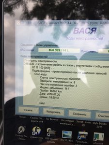

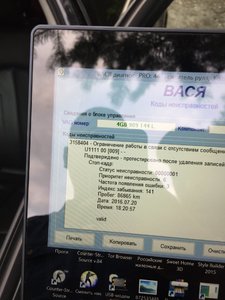

    Кто может помочь расшифровать ошибки? На приборке никаких ошибок и чеков не горит. При повороте руля доносятся какие то звуки,типа хрусты металические.

    Хруст это наконечник скорей всего просто.

    Хруст при повороте в обе стороны? На месте или в движении?
  14. Vito600
    Vito600 Новичок
    7 мар 2017
    30
    Audi A6 c7 2.0 TFSI 2014
    На месте, и в основном когда влево выкручиваю( с Парковки например)
