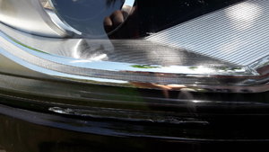

    Неделю назад заметил, что по низу передней фары пошло как бы расслоение. Типа трещины. Была на тот момент сантиметров 5. Сегодня еще раз глянул, уже стала сантиметров 12. Другую фару посмотрел, там тоже начала проявляться, пока меньше сантиметра.
    Визуально эта хрень прямо над омывателем фар. Они у меня только ночью срабатывают.
    Вот, думаю, что за беда меня посетила? Как остановить и чем лечить?

    вроде они одно время по гарантии менялись, заводской брак - напряжение в стекле фары.

    Попробуй по кулансу. Был у них брак. С 17.06.2013 фары стали с новым номером ставить.

    Ну, молотком по фарам я не стучу, значит это проблема самой фары.

    Ну да, стекла отдельно не идут.

    Ничего не поможет, почти на всех машинах 2.0 тфси такая хрень присутствует.

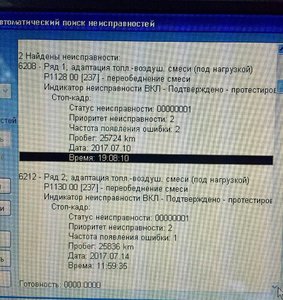

    Добрый вечер всем! Буду краток. Авто 2015 года 2.8 (220 сил) кваттро рейсталинг, пробег сейчас 26 000км. Заправки Бипи либо Ажип (эни-нефто) на Ленинградке. Везде АИ-98. В прошлые выходные перед рыбалкой для самоуспокоения проверили ВАСЕЙ машинку на ошибки. Был в шоке, когда увидел ошибку о переобедненной смеси в 5 цилиндре. Ошибка была уже больше недели и чек не горел. Списал на глюк какой-то и очистили. С рыбалки приехали в понедельник (туда обратно 300км), ехали в темпе 120-170. На следующий день загорелся чек, т.е. весь день спокойно прокатался по Москве, а у дома уже загорелся!!! На фотке первая ошибка, которая в 19:08, это когда возвращались с рыбалке и встали в пробку. Получается, что она возникает при спокойной езде на малых оборотах. Что скажите, друзья? Куда копать? Кстати, появилась ошибка первый и второй раз, с чеком уже, на топливе с бипи 98, на нем и ездили на рыбалку. Топливо? Форсунки мыть от нагара или что еще может быть по опыту вашему?
    P.S. Забыл добавить - разход вырос на 3 литра точно, если не больше:(
