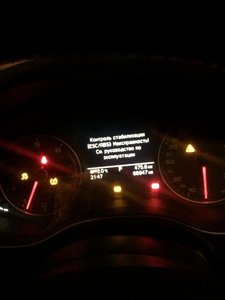

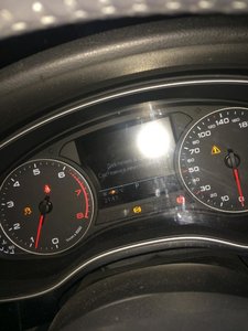

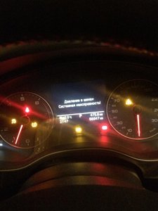

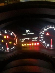

    Привет, всем.
    Столкнулся с неприятностью. Поменял недавно передний подшипник ступицы. Спустя 2 дня завожу машину (она стояла на улице до этого и не заводилась) и на компе вылетает несколько ошибок:
    давление в шинах:системная неисправность,
    стояночный тормоз, контроль стабилизации ESC/ABS: неисправность! См.руководство по эксплуатации,
    Устройство помощи при трогании недоступно. Поехал, все нормально, но ошибки горят Выключил - включил ошибки пропали.
    Ну вроде всё Ок. Уехал в отпуск на неделю, машина стояла на улице.
    Вчера завожу и снова такая же хрень.Включил/выключил - ошибки не пропадают уже второй день.
    Наверняка я не первый, кто попал в данную ситуацию.
    Может кто-нибудь что нибудь посоветовать.
    PS, машина чиповалась в REVO в сентябре.Фото ошибок прилагаю

    Походу вам датчик ABS сломали - https://www.drive2.ru/l/8886919/ .

    При замене подшипника?

    Да , ведь он на колесе же стоит.
    Едите в сервис и разбирайтесь. А так можете тут подождать рабочей недели и вам ещё кто-нибудь подскажет. Так как я не совсем компитентен в таких вопросах.

    99% что-то с ABS. Я менял датчик с такими же симптомами. Поиском можно найти на форуме по этому вопросу много подтверждений.

    100% датчик ABS, почему уверен, потому что у самого три недели назад то же самое было! У меня еще стрелка спидометра прыгала, советую отключить автоматическую блокировку дверей и дворники не разгибать!!!
    Поменяли датчик, поставили Бош, по моему за 1800р.!!! И все!
