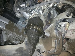

    Недавно менял масло в двигателе и обнаружил вот такое[​IMG] Пробег 70 тыс. Двигатель 2.0. Расход масла в норме. Вопрос: Почему травит масло и от чего это может быть

    это после того как протер
  10. quattrosens
    quattrosens Старожил
    21 сен 2010
    17.156
    Франция
    Износ втулок турбины из-за затянутых замен масла....прорвете её люфт...

  12. Эльдорадо
    Эльдорадо Новичок
    29 дек 2015
    50
    А6/С7 2.0т 2013г
    Масло меняю каждые 10 тыс. Опять таки расход где-то 0.5-0.7 на 10 тыс. Еще кто что может сказать по этому поводу? Какие соображения будут форумчане?
  13. Эльдорадо
    Эльдорадо Новичок
    29 дек 2015
    50
    А6/С7 2.0т 2013г
    Вы наверное хотели написать "проверьте люфт" я так понял?
  14. [waZZup]
    24 май 2014
    4.314
    S8+ 2016 stock
    С учетом течи это называется у вас НЕТ расхода масла. Совсем. Воспринимайте этот "расход" так :)
    Люди на 5000 по литрушке иногда доливают. И то это норма.
    А износ может быть и не из-за затянутых замен, а просто из серии... ну не повезло.
  15. Эльдорадо
    Эльдорадо Новичок
    29 дек 2015
    50
    А6/С7 2.0т 2013г
    "Весело" конечно иметь проблему с турбиной на 70 тыс пробега. А не может это быть следствием перелива масла при его замене т.е больше положенной нормы??
  16. [waZZup]
    24 май 2014
    4.314
    S8+ 2016 stock
    Не шарю... а сильно перелили?

  19. Эльдорадо
    Эльдорадо Новичок
    29 дек 2015
    50
    А6/С7 2.0т 2013г
    не могу точно сказать. На сервисе всегда меняю. Максимум показывал всегда после замены
  20. quattrosens
    21 сен 2010
    17.156
    Франция
    Ну да. :) Сорри писал с телефона
