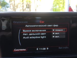

  8. Граф Володье
    Граф Володье Назад в будущее.
    16 авг 2013
    49.161
    Нет там такого. Есть автоматический свет - раньше, позже и всё. Есть ещё включение адаптивного.
    Никого дневного - ночного там нет.
    Есть ещё включение левостороннего света, но это не для нас.

  10. Граф Володье
    16 авг 2013
    49.161
    Где?

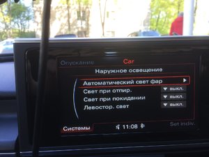

  11. Andrei Lop
    Andrei Lop Завсегдатай
    10 авг 2016
    704
    Молдавия
    A6 C7 2.0 TDI CGLC 177HP 2013
    Наружное освещение
  12. Граф Володье
    16 авг 2013
    49.161
    Ну я скинул фотографии! Покажите пальцем!!!

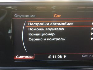

  13. cbasven
    cbasven Участник форума
    3 ноя 2011
    388
    Несколько
    нечего показывать, там нет такого!
  14. Граф Володье
    16 авг 2013
    49.161
    Ну человек же видел.
    Я сходил, не поленился, сделал фотографии, как-то доказывать надо.
    Вот и прошу показать на картинке.

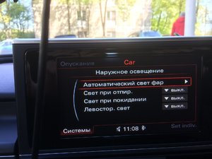

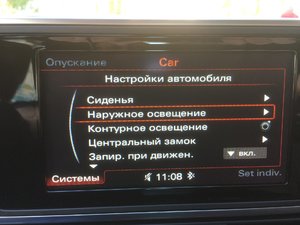

  17. Andrei Lop
    10 авг 2016
    704
    Молдавия
    Чтоб не быть пустословом, тоже не поленился и поехал в гараж и сфоткал. Но то что я заметил, у вас другие настройки так как ММИ 3G а у меня "+". Но где-то встречал что это можно исправить меняя кодировки...
