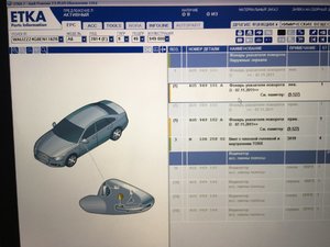

    WAUZZZ4G0EN116282, не работает левый поворотник в зеркале, там вроде он в сборе меняется(а не лампочка) не могу найти его номер. Кто может помочь? Или может как вылечить кто знает?

    Вот скан из ETKA. Стоит он около 1700, номер замены (новый 4g5949101b) стоит еще дешевле - 1600

    Спасибо огромное
