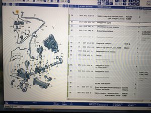

    Случайно номера тубки нет? или на скане из каталога номер позиции?
