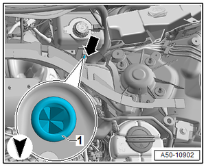

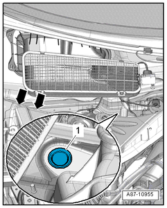

    Имеем автомобиль AUDI A6 C7 3.0 TDI Quattro 2012 год. Периодически, обычно утром при запуске на холодную, с шиной творится что-то ужасное. Все блоки теряют связь друг с другом, иногда отключаются. Подушки, АБС, да все подряд. Через некоторое время все приходит в норму, на панели ошибки пропадают.
    Есть гипотеза, что какой то блок "засирает" шину, либо несправен блок Gateway. Нужны идеи как определить виновника. Или искать неисправности проводки?

  15. sedlex
    sedlex Живу я здесь
    20 июн 2011
    1.069
    A7 3,0 TDI
    Прочистить водостоки?

  17. Grafik
    Grafik Старожил
    12 фев 2009
    5.389
    А3 8V 1.8 quattro ABT
    Под капотом. У лобового. Справа и слева

  18. Menkoff
    Menkoff Участник форума
    11 мар 2008
    224
    Audi A6 C7 2.0 mult
      109,6 КБ
      33
      49,4 КБ
      28
    sedlex, Дмтрий45 и Grafik нравится это.
  19. Дмтрий45
    Дмтрий45 Новичок
    14 сен 2015
    25
    Курганская обл.
    Audi Q7 3.0 TDI
    Спасибо за столь подробные инструкции!
