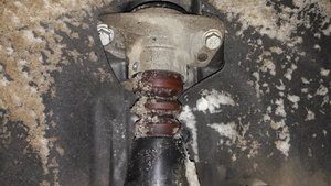

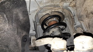

    Шумы в подвеске на малой скорости по ребристым покрытиям дороги устраняется креплением отбойников к верхним стаканам клеем или саморезами (проще и надежнее). Сам недавно сделал, удивлен результатом)

    Вот это поворот. А есть какой-то тайный смысл в том, что они с завода туда не зафиксированы?
    И актуально ли сие для пневмы?

    Q7 4M
    Актуально :) Себе проклеил и саморезами прикрутил.

    Офигеть... а они там что, по стойке свободно вверх-вниз ездят что ли? Как это вообще происходит... а главное, что меня беспокоит, в чём была задумка завода.

    Это был просчет.
    Летом они чуть мягче и за счет трения в стакане более-менее сидят, хотя рукой легко вынимаются оттуда. А с холодами становятся твердыми и сами выпадают из стакана и свободно колбасятся вдоль штока стойки.

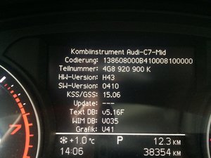

    2017-01-23 14-06-37.JPG Приветствую.
    Кто подскажет, что это такое выскочило сегодня и на сколько страшно это

    Инженерное меню приборки. Вы случайно зажать комбинацию для входа в неё умудрились, видимо =)

    Вот так это выглядит у меня)

    Может клеем из пистолета лучше было бы? Саморезы это пи..ц:dead:. Смотрю и вспоминаю любимый конструктор ВАЗ 2106:flirty:
