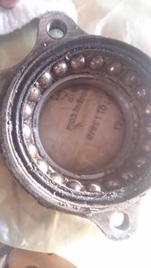

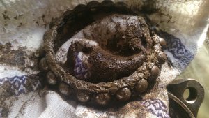

    Вот такой передний подшипник ступицы на 47 т.пробега...

    Пыль, грязь. Стоял fag, Германия. шарики целые но пропахали легкую борозду, от этого подвывал.

    Вот это в том посте с фотками написать надо, а-то ведь мимо проходящие решат, что это оригинал такое Г. А фирма-изготовитель в данном вопросе - определяющий фактор.

    Сегодня в интете прочитал что чел с бмв снял fag после 200 тыс пробега. Кто то и на 20 т.км меняет.

    В оригинале лежат SNR,SKF или FAG.

    А это оригинал и есть.

    Внимательность при том, что человек написал, что пробег машины 47 тыс км. Или ты думаешь, что подшипник ступицы меняется как колодки? :)

    Пробег машины 47 т.км. Слетел первый подшипник. Колеса накачены в Калуге. оригинал действительно может быть разных фирм производителей. Первый авто (из 15-и) в котором до 100 т.км поменял подшипник.. а так, хорошая машина, хорошая...)
