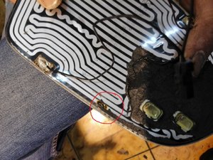

    К сожалению, не удалось быстро помочь одноклубникам! Андрей (Граф Володье) просидел около 5 часов и уехал не после ремонта, а после установки, купленного им нового зеркального элемента! Свой неисправный элемент, он оставил нам на эксперимент!
    Георгий (Georgy), просидел около 2-х часов в очереди и уехал без результата, должен подъехать завтра или в понедельник.
    Эксперимент на данный момент прошёл удачно, НО требует испытания под нагрузкой!
    Наш мастер попробовал два известных ему способа ремонта, эти способы не привели к желаемому результату. Был выбран третий способ. Так же существует ещё один способ решения проблемы. Попробуем его позже.
    Вариант переклейки нагревательного элемента НЕ подходит, так как продаваемые универсальные нагревательные элементы, НЕ подходят по сопротивлению. Система их не видит и выдаёт ошибки. Было принято решение по восстановлению!
    Не буду вдаваться в подробности, НО вроде как проблема решена!
    Завтра финальный этап испытаний!
    По предварительным данным, ремонт займёт около 4 часов, по стоимости 5000 руб.
    P.S. Georgy, к тебе это не относится, для тебя, ремонт будет дешевле, т.к. ты в пилотном проекте!)))
    Выкладываю фотки, как было и как сделали:
    Было:
    Стало:

    Макс, а почему просто не залить припоем перегоревшее место?
  15. MadMax69
    MadMax69 Старожил
    31 янв 2014
    14.937
    Пробовали, очень тонкая нить, только касаешься и всё сгорает!

    А если сверху напылить алюминевую (или железную) пудру и покрыть лаком. Так вроде ремонтируют ните в обогреве заднего стекла.
  17. Странник.
    Странник. Новичок
    18 мар 2013
    13.507
    Продана
    Так кто ж туда паяльником лезет, порошок максимально низкотемпературного припоя и фен , накладку с окном на поврежденную область.
    Не поможет, как выше написали - порошок и лак.

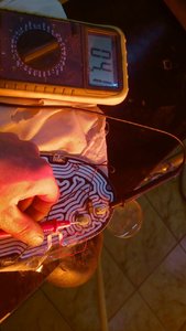

    Всем привет)
    Хочу тоже отчитаться, вчера с пивком снял зеркало, сегодня утром его расклеил. Ровно в том же месте что и на фото выше была трещинка. потом обнаружил еще одну совсем тонкую трещинку в другом месте. Вообщем, проткнул иголкой дорожки насквозь и попробовал запаять. Вроде держится, сопротивление 5.5 ом. Поэтому дальнейший ремонт пока откладывается. Есть ощущение, что все это ненадолго, имеет смысл купить тайваньское зеркало и переклеить подогрев на наше. Спасибо ребятам за теплый прием вчера)
