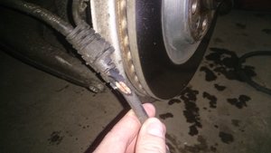

    Проверю, хотя недавно официалы торм. ж.меняли. Но ошибка есть по правому электродвигателю ручника...

    Вероятно у Вас выходит из строя блок управления стояночным тормозом. Проблема известная. Оф. дилер меняет его по куланcу.

    Ездить можно, но на ручник лучше не вставать - может выдать следующую за этой ошибку и не сняться с ручника.
    У меня так было, потом только эвакуатор и к дилеру.

    Предварительно сервис говорит замена моторчика ручника. Запчасть стоит около 20 т.р.
    Откалибровать шнурком говорят можно попробовать...

    Проблема решена. Перетерся кабель. Ремонт 600 р.
