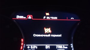

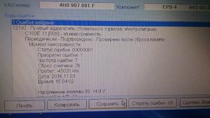

    Стояночный тормоз. Кто подскажет, что с этим делать? Через день беспокоит. На ручник в принципе становится, но мигает.
