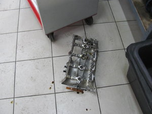

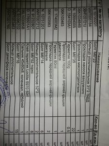

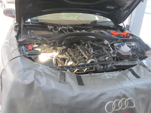

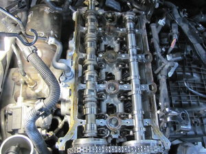

    Поменяли прокладку под клапанной крышкой, по гарантии. Сделали все быстро и аккуратно.
