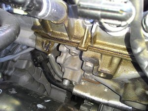

    Добрый вечер! Отпотевает клапанная крышка на 1,8FL. Пока не сильно, чуть покрыта пылью масляная пленка. Это гарантийный случай или нет, 1,5 года прошло, дальше наверно будет только прогрессировать. Грустно как-то за качество стало:(

    так не должно быть, однозначно гарантия!

    Такая же ерунда была на 2.0 за два года. Но когда заметил - гарантия уже тю-тю. Так и езжу. Думаю что если поменяю, то снова года на 2 хватит. Плюс не очень то хочу, что бы наши мастера в моторном отсеке из-за такой ерунды что-то трогали. Пока нет подтеков - решил забить и забыть.

    Вот и я что-то не очень хочу, чтоб пол двигателя разобрали из-за прокладки вернее герметика, я так понимаю распредвалы цепь и все вытекающего из этого дергать придется. А сервисмены наши не отличаются прилежностью и культурой ремонта. Хоть в Германию езжай. Или забить тоже.

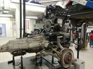

    У меня похожая ситуация была, только снизу.. ездил тоже было жалко, гарантия кончилась, и запотевание превратилось в течь, приговорили герметик второго картера, по кулансу согласовали не все.. Разобрали пол машины, вдогонку поменял цепочки башмаки итог почти 300к.

    жестЪ.

    Жесть - цена или количество работ?

    Жесть - цена, которую приходится платить потребителю за просчёт производителя в герметизации двигателя.

    У меня было так же, но в гораздо меньшем объеме. По гарантии переклеили герметик на 6000 пробега.
