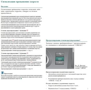

    Не знаю в этой ли рубрике могу спросить. Но суть такая. Уже облазила весь нет, на панели приборов значек непонятного мне смысла. И постоянно пищит. Сегодня начало пищать...Кто знает напишите пожалуйста, что это. [​IMG]
  18. OksanaRoketska
    OksanaRoketska Новичок
    8 ноя 2016
    4
    там в кружочке написано km/h и за кружочком 1 слева
  19. АндрейР
    АндрейР Желаю чтобы все!
    19 апр 2004
    65.102
    A3\8P\2,0Т\Q
    Инструкция от А6\С6
