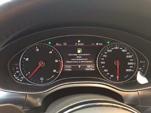

    #641 frank55, 14 сен 2016
    Похоже, да
    А сегодня еще датчик уровня топлива показал "0" и появилась надпись:"Неисправность топливного бака. Посетите сервис." Через 10 минут езды все встало на свои места.
    Видимо, возраст начинает сказываться

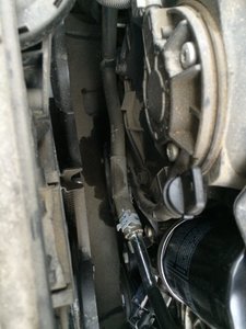

    Парни, вот такую картину вижу в течении недели после ТО. Уровень масла - max. Что это может быть?

    Как вариант, это может быть антифриз (по фото точно не скажешь)

    Если там сочится потихоньку, на уровне это вряд ли будет заметно.
    Надо попробовать на вкус))

    Повангую. Меняли фильтр, немного пролили. Протереть тряпкой, наблюдать.

    замыть и посмотреть что будет дальше.
    А так ехать к тем кто делал ТО и разбираться что за хрень... если пролили масло путь убирают....

    Вчера тоже стал "Счастливым" обладателем данной ошибки, на день пропала, сейчас залил полный бак, но показывает 0, прочитал, что проблема из-за конденсата в разъемах датчика в баке под сиденьем окисляются контакты. Кто чинил, отзовитесь, где и сколько обошлось?
