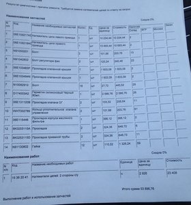

    Коллеги, здравствуйте. При заводе авто стал чаще появляться звук цепи грм. Звук длится примерно 1 секунду, в основном на холодную. Дилер говорит, что это норма на 3.0 tfsi и можно не заморачиваться и проверить растянута ли цепь они не могут. Вопрос, стоит ли бить тревогу и менять цепь или не стоит волноваться? Заранее спасибо!
  14. nickart
    nickart Живу я здесь
    5 май 2007
    1.135
    Это натяжители цепи гремят. Можно попробовать по кулансу поменять, но работа гораздо дороже самих натяжителей будет. С таким звуком авто более 100ткм проезжают и всё ок.
    Вот список запчастей-

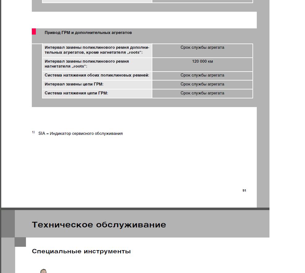

    Воу воу... так и не доехать можно до 200)) У них там по регламенту на 150 тыс замена ГРМ, а в наших условиях не грех на 100 тыс хотя бы посмотреть, что там с ней. И уже из состояния выводы делать.
  19. nickart
    5 май 2007
    1.135
    Цепь ГРМ на 3тфсй установлена на весь срок службы авто.
      61,7 КБ
      111
  20. [waZZup]
    24 май 2014
    4.314
    S8+ 2016 stock
    Масло в редукторе тоже, ага. И воздушный фильтр раз в 60 тыс менять.
    Но да, будем знать, что по регламенту "на весь срок"... кек
    А 150 это я по памяти с А4 сказал)
