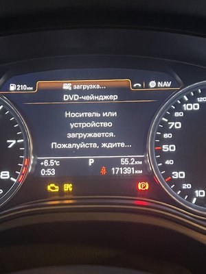

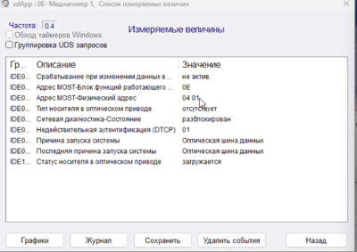

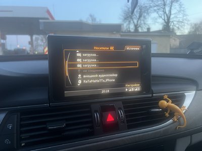

  4. ratamahatta27
    ratamahatta27 Новичок
    11 окт 2015
    26
    a6 c7 allroad 3.0tfsi crec
    Да, он в вечной загрузке.
    Может и до этого он был такой - кто его знает.
    В блоке 19-Gateway > он был отключен (снята галка)
    Значит его уже успокаивали.
    Аккумулятор я как раз прописывал в этом же блоке, возможно это и стало причиной что он пробудился)
    Как его усыпить вечным сном - пока не понятно.

  6. ratamahatta27
    11 окт 2015
    26
    Эта ошибка была и до этого прикола с двд чейнжером, она фиксится через toolbox или More Incredible Bash

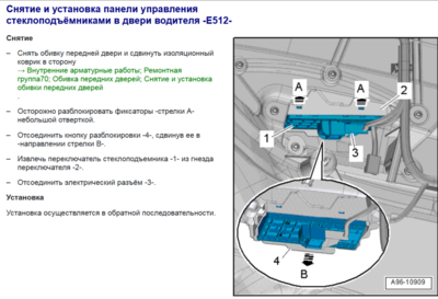

    Кто-нибудь в курсе, что бы снять водительские кнопки стеклоподъёмников, обязательно снимать обивку двери, или можно как-то сверху поддеть панель , где эти кнопки расположены?
  9. АндрейР
    АндрейР Желаю чтобы все!
    19 апр 2004
    65.946
    A3\8P\2,0Т\Q
    По ELSA нужно снять обивку.

  10. Red307
    Red307 Участник форума
    31 май 2021
    172
    A6 C7 1.8tsi 2015
    Спасибо.
    Недавно на какой-то машине разбирал дверь - первым делом снял кнопки. Думал, тут так же проскочит.
    Тем более, что эти кнопки как-то все вместе люфтят, если их пошевелить влево-вправо.
    Теперь предстоят сломанные пистоны, крепления на карте и облитое кровью сердце.
  11. АндрейР
    19 апр 2004
    65.946
    A3\8P\2,0Т\Q
    Подожди, может кто-то так(без снятия обивки) снимал поделится опытом, ELSA-это как нужно делать, но умельцев достаточно.
  12. Red307
    31 май 2021
    172
    A6 C7 1.8tsi 2015
    Общарил весь инет. Все снимают карту двери. Но в каталоге видно, что панель с кнопками крепится без винтов.
