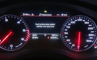

    Всем привет!
    Кто-нибудь сталкивался с отказом при включении Active Line Assist?
    При нажатии на кнопку включения возникает это сообщение.
    При этом ошибок по блоку 3С нет и остальные системы (Side Assist и адаптивный круиз работают нормально)

    Привет!
    На стоячем авто точно не включится..
    Каковы условия работы ассистента? По мануалу.
    Хоть у меня этих всех ассистентов и нет, но судя по отсутствию ошибок при диагностике предположу, что может не работать тупо как и омыватель фар при низком уровне омывайки. Именно lane assist же с камеры работает ?
    Могу ошибаться.
