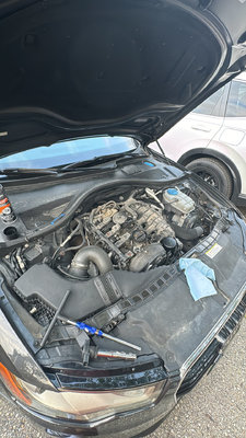

    Чек горит EPC тоже висит,диагностику не делал жду компьютер сегодня буду знать,а на щет фильтра да все хорошо поставили
    американка на автомате

    хаха да это ее так забросало

    И чего ты там тогда перелил? :facepalm2:

    ну пишут что емкость 4.6 и 5 это много
    я сам не знаю ищу причину в какую сторону искать

    А крышка под масленый щуп на месте?
    Как меняли масло, сливали или отсасывали?

    на месте, на фото видно. если, конечно, я правильно понял, о чем речь.

    Да на месте, просто качество фото не очень. Пришлось скачивать на комп и увеличивать.
    Кроме масла ни чего не делалось. Например воздушный фильтр не менялся? Может какой шланг пришлось снять и не одели.
    Тут трудно что-то советовать на расстоянии, надо глазками смотреть. И лучше когда будет несколько человек.
    Может машинка своенравная и ей - это масло не понравилось, вот и выплюнула. Снова заменить масло, но не торопясь. Спокойно за 2 - 3 часа. Тогда может, что и поймёте, что не так было прошлый раз.

    Насколь неоптыно залили, настолько же могли неопытно и откачать, ну т.е. неполностью, ну и сверху ещё баклашку 5л всадили...

    Если лишнюю фляжку залили, то из выхлопной масло бы летело.
