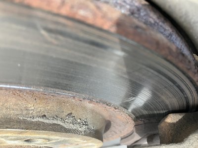

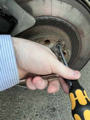

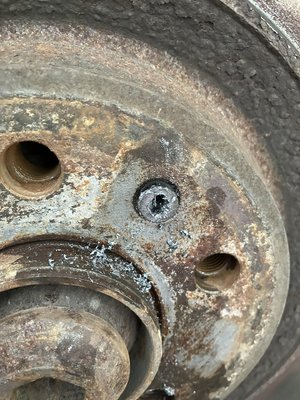

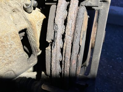

  8. iPhoneSasuke
    iPhoneSasuke Участник форума
    21 окт 2018
    143
    A6A C7 3.0TDI St.1
    Как же больно тут менять тормоза. Придумали эту систему с контрилой на направляшке... Болтики с маленькими головками... доступы только рожковыми... С кулака снять скобу дак вообще экшен: доступа по сути нет, головка 18, чудом в хозяйстве имеется подходящий под размер колесной арки вороток, с которым мне всё равно не хватало сил открутить болт, помог соседский совет постучать по нему молотком... И пришлось высверливать фиксирующий болт тормозного диска, благо хорошие сверла, ударная отвертка и шурик в хозяйстве имеются. А вообще сейчас во дворе вся машина завалена инструментом, 100500 всего нужно для замены колодок.
    А видок у системы ужасный. Внешняя колодка стерлась почти до нуля, осталось миллиметра два, а вот внутренняя... Изношена не более чем на 50% и я с трудом выбил колодку из скобы. Очевидно, что закидало грязью и заклинило. У меня на субарике такое было когда ездил с мятыми (чай отсутствующими) грязезащитными щитками. Но тут они штатные и не травмированные. Хз как быть, не хочется х2 чаще менять колодки. Смажу направляшки TRW смазкой и привалочные плоскости поршень-колодка + где колодка по скобе ходит спецсмазкой A.T.E. Больше хз на что уповать. Колодки A.T.E, пластинки немагнитные. Не знаю, почему система не работала в адеквате.

  17. Garage.Inc
    19 дек 2006
    17.630
    Литва
    cannondale sl2
    #4377 Garage.Inc, 5 июн 2024
    1. болты суппорта прекрасно откручиваются шарнирным (колокольчиковым) ключом или ключом с трещоткой
    2. короткий вороток с шарниром без проблем справляется с болтами скобы (трудно поверить, но блаженные на ауди80 и 100 не пасуют перед болтами с внутренним шестигранником h8)
    3. фиксирующий болт диска откручивается торксом т30 с квадратом 1/4" в большинстве случаев. в самых запущенных (встречать не приходилось) расчехляются ударная отвертка и т30 с квадратом 1/2"
    ps: я бы такую свинью не выбрал суперпозиция отвертки wera и говноключа "дело техники" изумляет. если, конечно, первая не с озона алиэкспресс:lol:
    pps: какие могут быть претензии к внешнему виду системы, основные части которой не менялись более 10 лет?!

  18. iPhoneSasuke
    21 окт 2018
    143
    A6A C7 3.0TDI St.1
    Всего лишь 3 года не менялось. Рожковыми ключами пользуюсь только от безысходности, а покупался их наборчик только из-за сумочки. Веру брал по эпичной акции в ВИ. По 3 пункту даете не делвовой совет, по факту надо брать биту Торкс и бить по ней полотком, и только потом откручивать — мне помогло.
  19. Garage.Inc
    19 дек 2006
    17.630
    Литва
    cannondale sl2
    #4379 Garage.Inc, 6 июн 2024
    за 3 года диски изнутри не превращаются в труху.
    "по факту" молотом били по шлицевой(!) отвертке :facepalm:
    ps: боюсь представить замену щитка тормозного диска (4 болта т30, вкручивающиеся в алюминий) в вашем исполнении.
