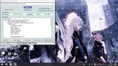

    Всем бобра... Недавно возникла ошибка по стояночному тормозу.
    Код:
    71680 - Right Parking Brake Motor Voltage Supply
    C100E 12 [008] - Electrical Malfunction
    Intermitted - Confirmed
    Заменой шнурка износа колодок это из их комплекта это не решится?
    После перезапуска машины и поездки ручник работает нормально. Что-то где-то подгнило, но что именно?

    Надо смотреть. У меня (да на В8, но у неё электроника такая же как на С7) была ошибка когда накладки сильно стёрлись. Появилась когда я ставил машину на ручник.
    Заменив накладки всё встало на место.

    До кучи все разъемы и подвижные части механизма ручника продуть/просушить/почистить/пролить влаговытесняющими и посмотреть крепления исполнительных механизмов на предмет того, создаётся ли должное усилие этими моторчиками, дабы отвести мысли от неприятностей по блоку ))
    А если провести тест исполнителей (свести/развести) - не исчезает проблема ? Ошибка вообще только после постановки на ручник возвращается ?

    Не возвращается. Возникла единожды за всё время.

    Тогда чем скорее туда залезть - тем лучше, и обслужить там всё по феншую :thumbup:
    А раз всё скрипит ещё, то как бы ещё на замену дисков не встрять или на клин суппорта..
    Так что скорейшего вмешательства и удачного ремонта !)
