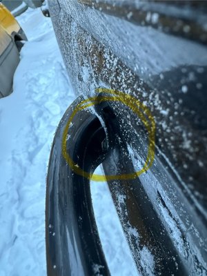

    Демагогия!
    Подключай диагностику!
    Как и писал несколько лет назад, если сенсор скорее мертв, чем жив, то ошибок не будет. Если сдох, то покажет конкретно какой.
    Меняй вместе с уплотнителями и будет тебе счастье.
    Есть на Али китайские, если на оригинал нет денег, на какое-то время хватит.
    Твоей машине уж девять лет.
    Эти сенсоры, расходный материал.
    На своей машине, за восемь лет эксплуатации и 367 тыс км пробега поменял пять штук.
    На Q74L их отдельно нет, меняется полностью ручка. Хотя есть умельцы восстанавливающие эти ручки.
    Владимир_Вартовск нравится это.
  18. MadMax69
    MadMax69 Старожил
    31 янв 2014
    14.961
    Меняются не сложно! Дверь разбирать не нужно!
