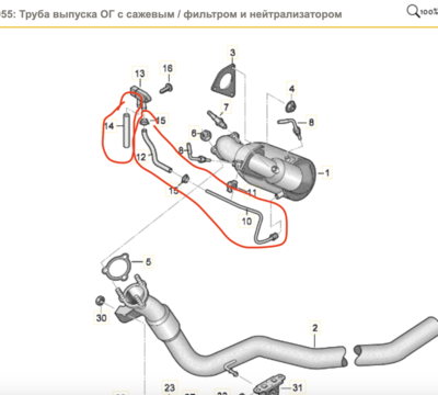

    Давно ничего не писал так как последние 80тыс не было ни каких проблем) Вчера завожу машину моргает спираль свечей накала, доехал до места назначения заглушил потом завел горит чек двигателя! прочитал ошибки вылезло
    P2454 Сажевый фильтр, датчик разности давлений (короткое замыкание на массу)
    может у кого было такое и знает решение?

    Не сталкивался, но предположу что проблемы в датчике.
    Что то подобное видел несколько раз на д2 на ку7.

    #4267 integro15, 1 авг 2023
    Снимок экрана 2023-08-01 в 18.40.36.png Посмотреть вложение 947856 Посмотреть вложение 947856
    спасибо датчик только что заменил, ошибки удалил! пока все ок! посмотрим как будет а то я раз удалял ее уже то вылезла повторно только через 600км! Отпишусь! Удивило только одно что с этого датчика выходит два шланга один идет на сажевый а второй просто 6см огрызок не подключен не к чему (по логике один должен быть перед сажевым подключатся а второй за ним;) каким хреном он что измеряет не понятно:D:D:D

    Не сложно вроде.
    К.З. поискать. На датчик три провода идет.
  9. Melkon&Ratkov
    25 фев 2014
    8.693
    Раньше датчики меряли давления до и после DPF ,сейчас меряют давление перед фильтром относительно атмосферы ... ЭБУ потом пересчитывает .

    ну как бы победа над P2454 проехал после замены 1000км! все чик пик
