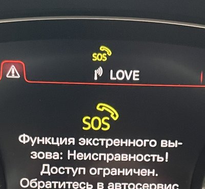

  20. serp100
    serp100 Новичок
    23 июл 2018
    69
    А6 1.8TFSI 2018
    Стерли обе ошибки и все ок стало. Начитался в сети о проблемах с Глонасс на VAG и думал что получил что то похожее, но обошлось)
