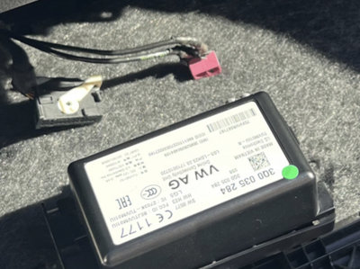

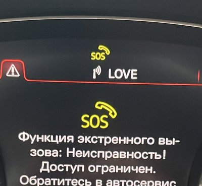

    Всем привет!
    После снятия и установки бардачка вылезли ошибки по подушке безопасности и экстренному вызову. При снятии отсоединял разъемы блока управления Эра ГЛОНАСС, при установки подсоединил обратно.
    Подскажите пожалуйста как лечить исправить?

    Ого! Я вроде так же делал и все ок.
    Хотя я может не отключал его. Снимал с крепления без отключения....
    На сколько я знаю, в ауди ошибки по airbag сами не удаляются. В вашем случае вы отключали блок от питания скорее всего с включенным зажиганием и бснпб не нашел связь с бэг. Надо удалить ошибки. Шнурок нужен.

    Спасибо! Будем искать шнурок для стирания ошибки подушки.
    Еще бы понять что с ГЛОНАСС случилось и как лечить.

    Скорее всего ничего не случилось.

    У меня одного такая проблема с экстренным вызовом после отключения блока управления эра глонасс? У всех, кто снимал бардачок и отсоединял установленный на нем блок управления, проблем не было потом?
