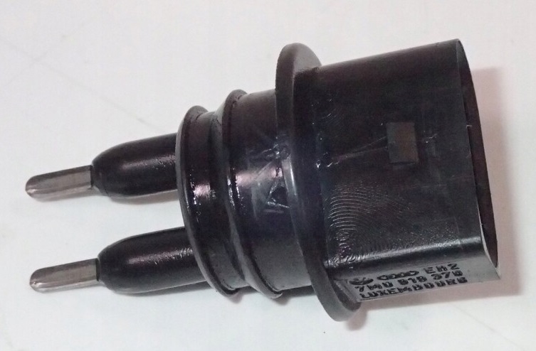

    Доброго дня. После сильных заморозков началась такая проблема, постоянно горит датчик бочка омывателя (долить жидкость для омывания), при том, что незамерзайка залита по горлышко. Но заметил такую тенденцию, когда машина прогревается после длительной поездки и я например останавливаюсь в магазин или на заправку, заново завожу, ошибка пропадает. Но на холодную опять появляется. Ужас как глаза мозолит эта желтая лампа на приборке. Я даже не представляю как он выглядит этот датчик, менять его наверное тот еще гемор, да и не факт что проблем в нем, раз ошибка иногда пропадает... Поделитесь опытом, возможно кто-то сталкивался с подобным.

    Ничего ремонтировать не надо.
    Смените омывающую жидкость

    Смени омывайку и все пройдет. У некоторых жидкостей с проводимостью беда, вот датчик при низких температурах и глючит.

    так в том и дело, что я специально перед заморозками купил Лукойл (до -30) две канистры, т.к. ехал из Казани в Мск, побоялся брать с обочины. Сейчас в Москве температура нормальная, незамерзайка до сих пор та же дорогущая лукойловская залита, вторую канистру все никак добить не могу, неужели дело в ней? И что значит "с проводимостью беда"? Я просто не представляю как устроен датчик.

    Очень просто.

    Спасибо, теперь я начинаю понимать, о чем мне говорили выше про плохую проводимость.
