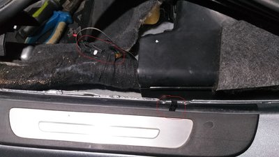

    Рановато я заказал светодиоды. Ремонтить тут нечего, всё сгнило.....(((

    В продолжение моей темы с накладками порогов.....
    Короче, решил я всё-таки сам отремонтить их.
    Зачистил платы от старых резисторов, припаял купленные светодиоды, соорудил новые токопроводящие "дорожки" (ну как получилось), впаял резистор на 430 Ом 0,25 Вт, припаял шлейф от разъёма, шлейф от одной платы к другой заменил проводками от интернетовского кабеля, проверил на машине - всё работает, светит нормально.
    Установил в накладки, загерметил, теперь сохнут до завтра.
    Ремонт подсветки накладки порога ауди А6 С7 (1).jpg Ремонт подсветки накладки порога ауди А6 С7 (4).jpg Ремонт подсветки накладки порога ауди А6 С7 (2).jpg Ремонт подсветки накладки порога ауди А6 С7 (3).jpg Резистор 430 Ом 0,25 Вт.jpg Светодиоды LW Y1SG-BFCF-EKFM-1.jpg
