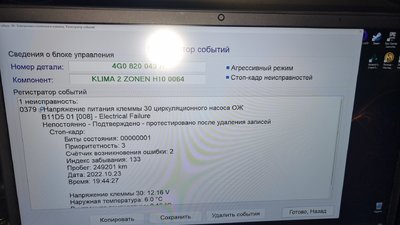

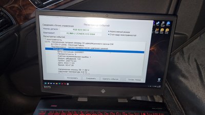

    У меня всё в порядке с проводкой, а ошибка так и осталась. Время от времени появляется после удаления, хотя клапан поменял (ВАГ поставил)., и насос ОЖ поменял.
    Мож есть ещё варианты решения проблемы ошибки? Просто я больше ничего не нашёл, и не смог выяснить.

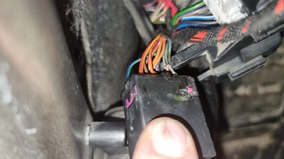

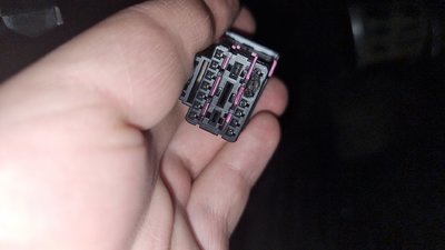

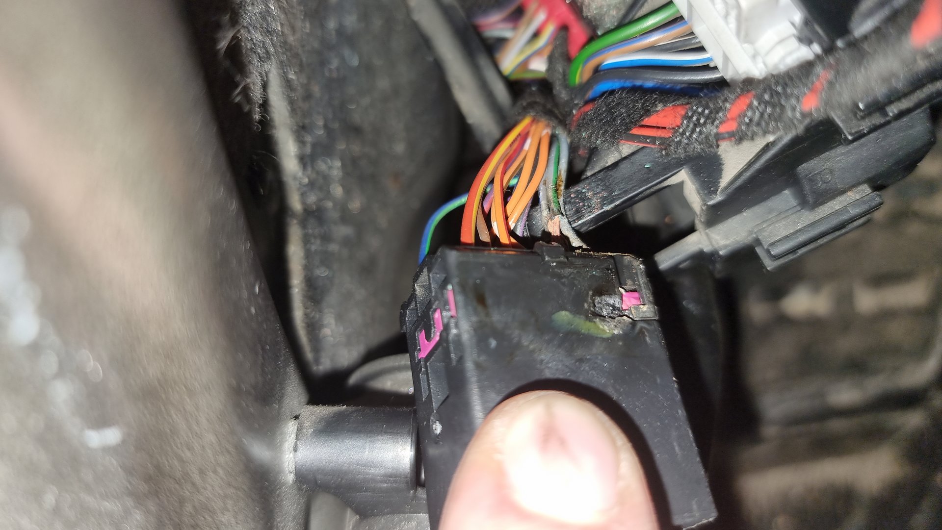

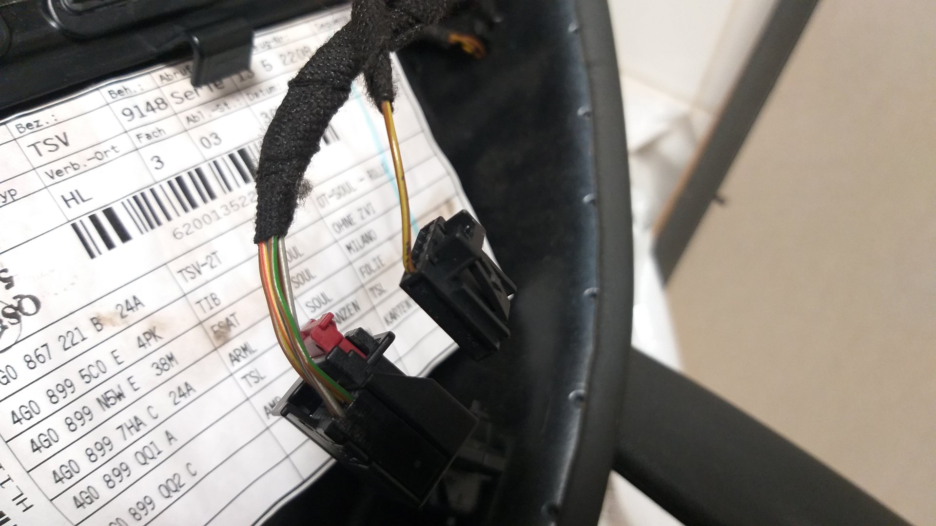

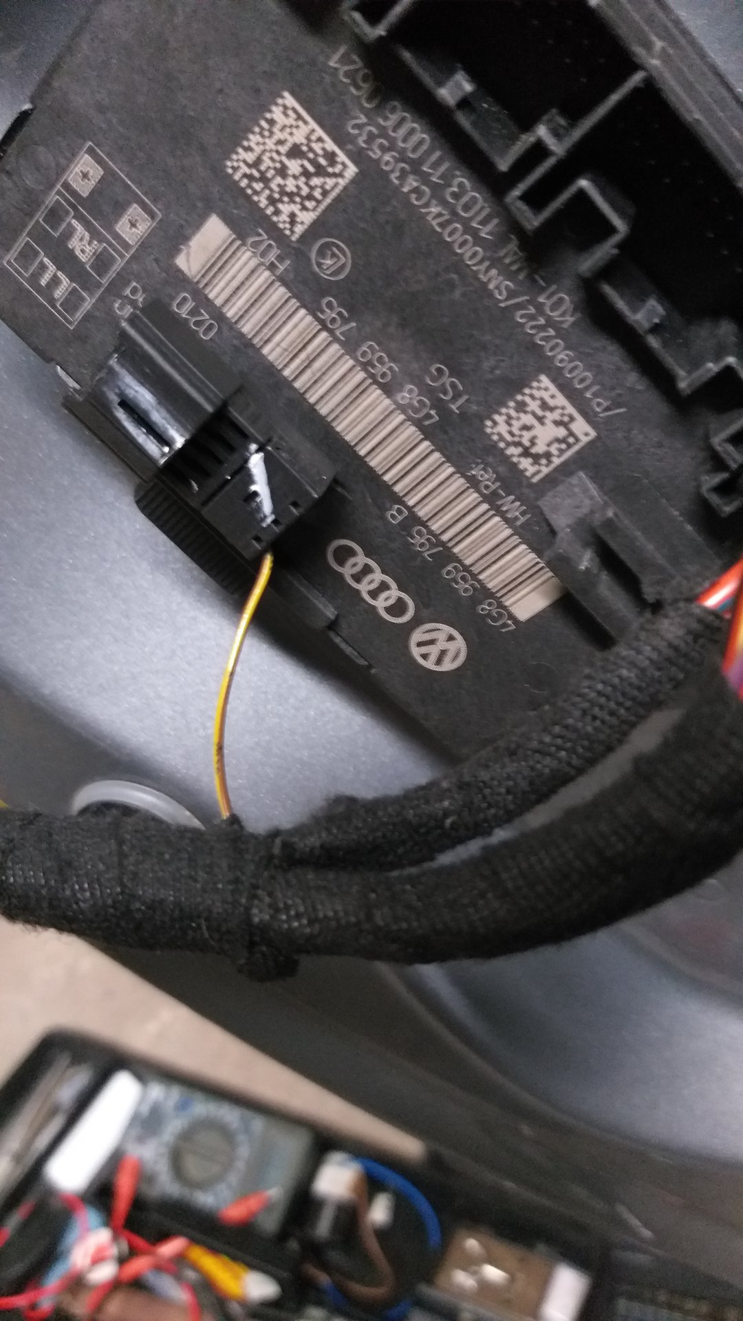

    Вот этот провод, если он разъединён на 5-ти контактной фишки, то всё работает........:unhappy:
    Раздербанил оплётку проводки до заводской скрутки - нигде не коротит, ни прогорел....
    От ответного разъёма, тот что на блоке, до разъёма на стойке тоже ни с каким проводом не пересекается.
    Походу дело дальше, за стойкой....

    #4138 Romik203, 20 ноя 2022

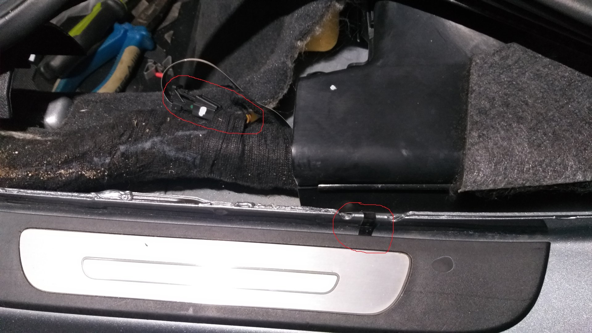

    Этот провод идёт на "Световод эстетической подсветки порога задней левой двери" - это по эльзе так называтся. Я так понимаю это светящаяся накладка самого порога. У меня их нет.
  19. Romik203
    Romik203 Завсегдатай
    10 янв 2016
    940
    Курская обл.
    А6 С7 3.0 TFSI 2011г. CGWB WAUZZZ4G3BN021646
    В продолжение моей борьбы с ошибкой подсветки.....
    Нашёл причину - это, всё-таки, "Световод эстетической подсветки порога задней левой двери" (накладка на пороге). Оказывается они у меня должны подсвечиваться))))) Хотя при покупке автошки они уже не горели, видимо светодиоды перегорели, и их никто не захотел ремонтить, а новая накладка стоит космических денеХ:rollingeyes:
    Вообщем вся проводка до разъёма накладки исправна, а сама накладка коротит.
    Так что вот такая вот куйня:cool:
    Заказал на все накладки светодиоды LWY1SG-BFCF-EKFM-1, буду ремонтить.
