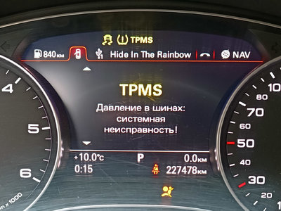

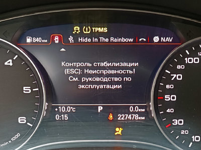

    Добрый день. Что могло случиться за одну ночь? Одновременно появились ошибки TPMS "Давление в шинах: системная неисправность!", "Контроль стабилизации ESC", верещит сигнализация и не заводится. (Подушка горела раньше).

    Читайте ошибки. Предположу что реле (645 вроде). Ну или глюки сигнализации.

    Всего лишь заменил батарейку в пульте. :laugh:

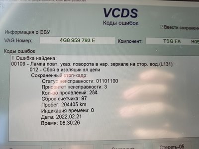

    Добрый день!
    Вылезли ошибки с разницей в несколько т.км, это так удачно лампочки закончились, или может где-то с проводкой беда может быть?
    Лампа ближнего света горит при включении, потом отрубается. Повторитель прерывисто горел какое то время, теперь не подает признаков жизни.
