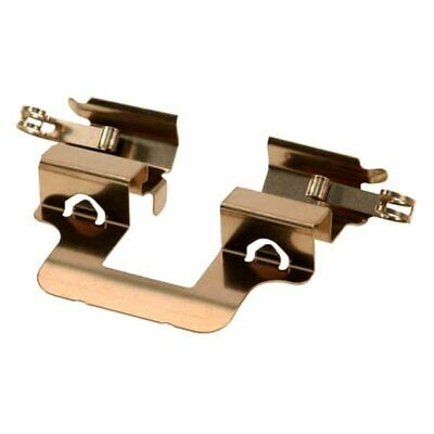

    Кто нибудь покупал пружинки и скрипуны на задние колодки? Что-то в каталоге их совсем нет и в комплектах колодок не встречаются.
    В первую очередь интересуют скрипуны.
    Справа целый. Слева и снизу убитые.
  7. Владимир_Вартовск

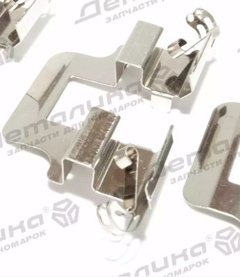

    Нашел сам.
    Они являются частью пластин
    VAG 8R0 615 231.
    Типа, разводящие пружинки. Заодно и скрипят.
