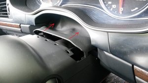

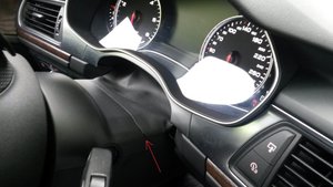

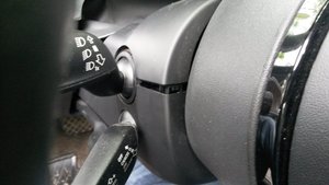

    Однако победил меня немецкий авто. Руль я таки снял. Подрулевые переключатели не стал трогать, там вроде нечему особо тереться. Пролил все WD-шкой, собрал, и ничего. Как мяукало, так и мяукает... То есть поскрипывает где-то там, внутри. Возможно, там надо вообще все разбирать...

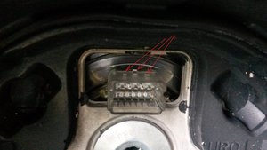

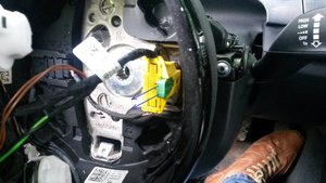

    В любом случае, получился мануал по снятию руля и верхней крышки колонки :)

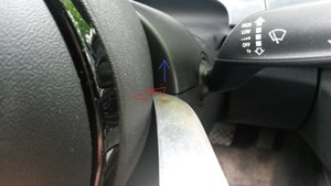

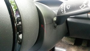

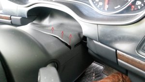

    Итак, сначала снимаем кожух. Сзади (где мягкая "проставка"), плоской отверткой или ногтем подцепляем край и потихоньку отсоединяем эту самую проставку. Там все просто. Далее проворачиваем руль, чтобы получить доступ куда надо.
    Затем пластик кожуха со стороны руля надавливаем слегка в сторону двигателя и приподнимаем вверх. Все, поднимаем ближний к нам край вверх и снимаем кожух.

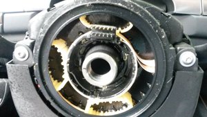

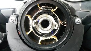

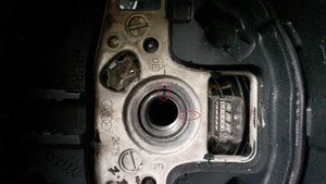

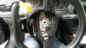

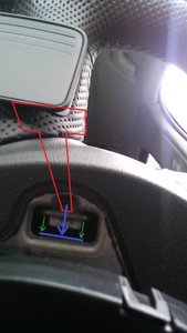

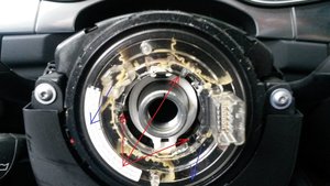

    Далее проворачиваем руль на 90 градусов в любую сторону и сзади смещаем скобу, удерживающую подушку безопасности. Затем проворачиваем руль на 180 градусов и аналогично смещаем вторую скобу (делать это просто обычной крестовой отверткой). После этого вытягиваем подушку на себя, аккуратно. Там провода. Затем надо отсоединить штекер с проводами от основания колонки. Тут не все так просто. Вытаскиваем зеленую штуку :) На себя. Там все просто. Затем плоской отверткой отжимаем разъем и вытаскиваем на себя. Я специально сфотографировал разъем, чтобы было понятно что и куда отжимать. Затем берем большую звездочку и откручиваем руль.
    Теперь смотрим на риску вала руля, совпадает ли она с риской на самом руле. Если не совпадает - то маркером делаем риску, чтобы потом понимать как ставить назад. Снимаем руль на себя, покачивая.
    Далее разбираем чего и как хочется. Собираем назад в обратном порядке. Подушка просто вставляется как надо и защелкивается нажатием в сторону двига.
    АКБ я не отключал, Машину заводил без руля. Ничего не стрельнуло. Разве что когда собрал все обратно, теперь на приборке подушка горит. Думаю, достаточно проводком ошибки по подушке потереть.
