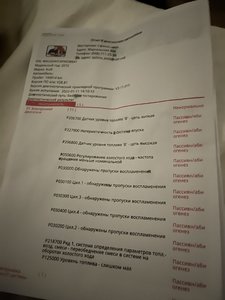

    Здравствуйте!
    Ауди А6 С7 2014 год CAED.
    Машина утром троит, обороты проседают до 600 и потряхивание, через пару минут прогрева обороты возвращаются в норму 800.
    На днях выскочил чек на приборной. Сразу отправился на компьютерную диагностику, сбросили, сказали поездить, где-то возможен пропуск воздуха, так как бедная смесь. Сегодня опять поездил, выскочил чек, проверили на герметичность - все впорядке. Предполагают, что где-то в топливной системе, что угодно могло выйти из строя.
    Съездил к ещё одному электрику - то же самое. Знакомый посоветовал поехать к официалу, так как они смогут определить быстрее.
    Посоветуйте, может у кого-то было подобное или есть какие-то предположения?

    Пора заменить маслоотделитель.
