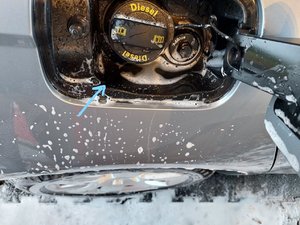

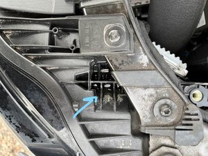

    Рестайл. Помыл машину - заметил, что под капотом на фарах (просто ЛЕДы) сверху скапоивается вода - это у всех так и как это лечится?
    Также после мойки за люком бензобака скапливатеся вода - как понимаю дренаж надо чистить? Просто проволокой пройтись или как лучше это сделать?
    Подскажите, где ещё надо прочищать дренаж? Как я понимаю вронку испарителся кондиционера?

    Не знаю как там у безинов, но судя по двум заправочным горловинам у тебя трубка дренажа должна быть очень длинная и висеть сантиметров на пару ниже бампера. Вот прям видна. АдБлю крайне гадкая штука и судя по инторнетам на краску ей лучше не попадать.

    Где бензобак чем угодно, но по размерам дырки. Я керхером пробиваю.
    По фарам не замечал, просто не открывал капот после мойки. Как нибудь гляну и напишу

    по поводу трубки - да змечал снизу прозрачная (уже пожелтела) выходит, попробую почистить
