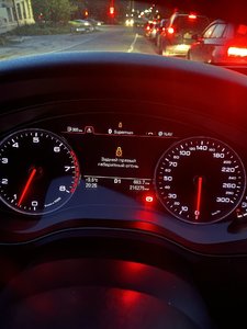

    в первые минуты после того как заведу машину всплывает вот такая вот штука.... Может и через час потухнуть, а может и в первые секунды... Кто что посоветует?

    Заменить лампочку. Сбросить ошибку.

    так там, как я понимаю, надо фару сразу менять, там же диоды, и вроде как, их отдельно не поменять

    Скорее всего проблема с попаданием влаги во внутрь фонаря, а ошибка имеет периодический характер. Менять фонарь в сборе либо умельцы сушат и чинят внутренности фонаря.

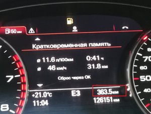

    Ребята. 3,0 TFSI
    Залил 59 литров А95 премиум.
    Проехал 365 км (из которых 260 км город с пробками (7 км в час), 100 км трасса - не спеша).
    Опять пустой бак.
    Никак не могу понять: норма или нет. Что можно сделать для диагностики?

    На фото кратковременная память, и показывает она 11,6 л, не ?:cool:

    Так это на трассе расход.
    Я же проехал 365 км на 59 литрах, из которых 100 по трассе. По трассе расход 9-11 при езде 80-100 км/час.

    Примерно такой же расход. Только чисто по городу, без каких либо пробок, 7 делений на приборке хватает на 350-360 км, и за это время могу раз 10-15 кратковременно "тапку в пол". А 7 делений - это как раз и получается при следующей заправке 58-59 литров. 59/3,6=16,38 л/100км. И всё одинаково - что 95, что 100 залить. Ошибок ни по смесеобразованию, ни по пропускам зажигания нет. Расход на приборке не смотрю, мне кажется он там по "своему" живёт. Как-то так......
