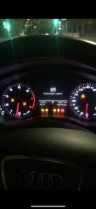

    Добрый вечер, кто-нибудь сталкивался с такой проблемой?
    Во время поездки внезапно загорелась ёлочка из ошибок
    Начали моргать ESP и Стояночный тормоз, также прыгал тахометр с 0 до 1000
    Заглушив машину, завести я ее уже не смог, начали по очереди загораться индикатор стояночного тормоза и парковки,(помимо наверное всех ошибок на приборной панели) так же просил перевести на паркинг или нейтралку
    Поехал за Васей, после диагностики, он показал ошибки почти во всех блоках, сброс не помогает
    Мне удалось ее завести, когда я уже бешено тыкал на сброс ошибок и нажимая кнопку запуска двигателя, видимо, попал в момент между самодиагностикой и запуском
    Вообщем, добрался до сервиса, там пока молчат
    Подскажите, куда копать
    Есть логи

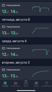

    Предположу что пора поменять АКБ.
  3. Sagta
    Sagta Новичок
    6 дек 2019
    47
    Волгоградская обл.
    Audi A6 C7 2.0 TFSI 2013
    Ну в среднем 13 выдаёт, конечно, точно ли определяет, это уже другой вопрос

    Ещё бывает проблема с реле под жабо под блоком ЭБУ мотора.
    Поищите на д2 по схожим симптомам.

    Находил туарег, там оказалось, что датчик абс
    Сейчас электрик говорит, что все неисправности по Кан шине, разбирается

    Гляньте на д2 статьи про это реле. Весьма похоже.

    Нашел что-то очень похожие, скинул электрику, буду ждать
    https://www.drive2.ru/l/551358902915040901/

    Реле целое, было небольшое окисление в блоке предохранителей

    Вообщем,забрал машину, поездил, вылезли рейка с подушкой к рейке подключается, адаптация проходит, сигнал проходит, но где-то прерывается, блок рейки целый, скорее всего поврежден кан. Нашел пост вчера " нашёл окисленную массу в моторном отсеке которая крепится к левому лонжерону. С его слов к этой массе подходит жгут проводов разных блоков связанных с тормозным и рулевым управлением. Зачистил, почистил ,помазал закрепил и ошибка прошла!" сегодня глянем, не знаете, где еще посмотреть можно?

    Возможно этого будет достаточно.
