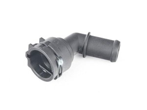

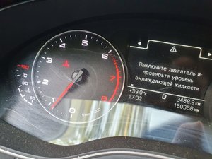

    Под расширительным бачком имеется пластиковый патрубок -муфта. Он иногда подтекает, но это практические не заметно. Из-за него может появляться сообщение о низком уровне ОЖ. Я бы начал с его замены, а не бачка.
